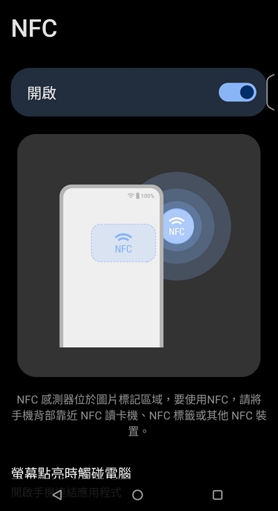

如題,zenfone11 一般開啟nfc功能,只要將悠遊卡或者擁有感應nfc功能的卡片放入背後,都會有震動的聲響。
但是,我卻沒有,去超商付款買東西第一次也是失敗,第二次終於在相機部位有感應到,但是很不直覺,這會是因為拿去當手機導航被震壞嗎?
還是本身這台手機的nfc硬件有受損呢

您好,可否幫小編確認以下資訊呢?感謝
1. 請提供 [設定] > [系統] > [關於手機] 這邊的截圖給小編
2. 問題發生頻率為何?每次都會發生嗎?
3. NFC 是搭配哪個應用程式付款時出現問題呢?
4. 其他 NFC 相關功能都正常嗎?例如其他錢包等等
5. [設定] > [應用程式與通知] > [查看所有應用程式] > 右上三點 > [顯示系統程序] > [NFC 服務] > [儲存空間和快取] > 點選 [清除儲存空間] 後再試試
6. 打開計算機 > 輸入 ".12345+=" > [單項測試] > [NFC標籤讀取測試] 看是否正常
7. 請至 [設定] > [安全性與鎖定螢幕] > [Google Play 系統更新] 檢查看是否有新的更新檔案後再確認
8. NFC 線圈位置如下,請確認是否有對準位置
