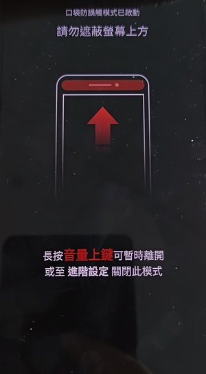

2. 拿起手機即可查看時畫面會亮一下又暗掉,畫面亮起時是顯示鎖屏頁面嗎? 還是有可能看到口袋模式啟動的畫面(如下圖)
如果您沒有開啟口袋模式,能否請您到設定>進階功能>開啟口袋模式,協助確認拿起手機亮起畫面會不會顯示上圖

2. 亮起來的畫面是鎖定螢幕畫面沒錯,口袋模式沒有開啟,開啟後再次測試並不會出現回覆中的圖片
