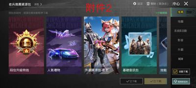

問題3遊戲為3.9.0版本,如附件2&3

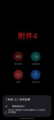

問題5&6一關閉遊戲後就會立馬感受卡頓,而且是非常嚴重的延遲,有時候也會跳出系統無回應,如附件4。
補充第6點,關閉遊戲後,手機的任何操作都是非常延遲,基本無法使用,會延遲個5秒左右
