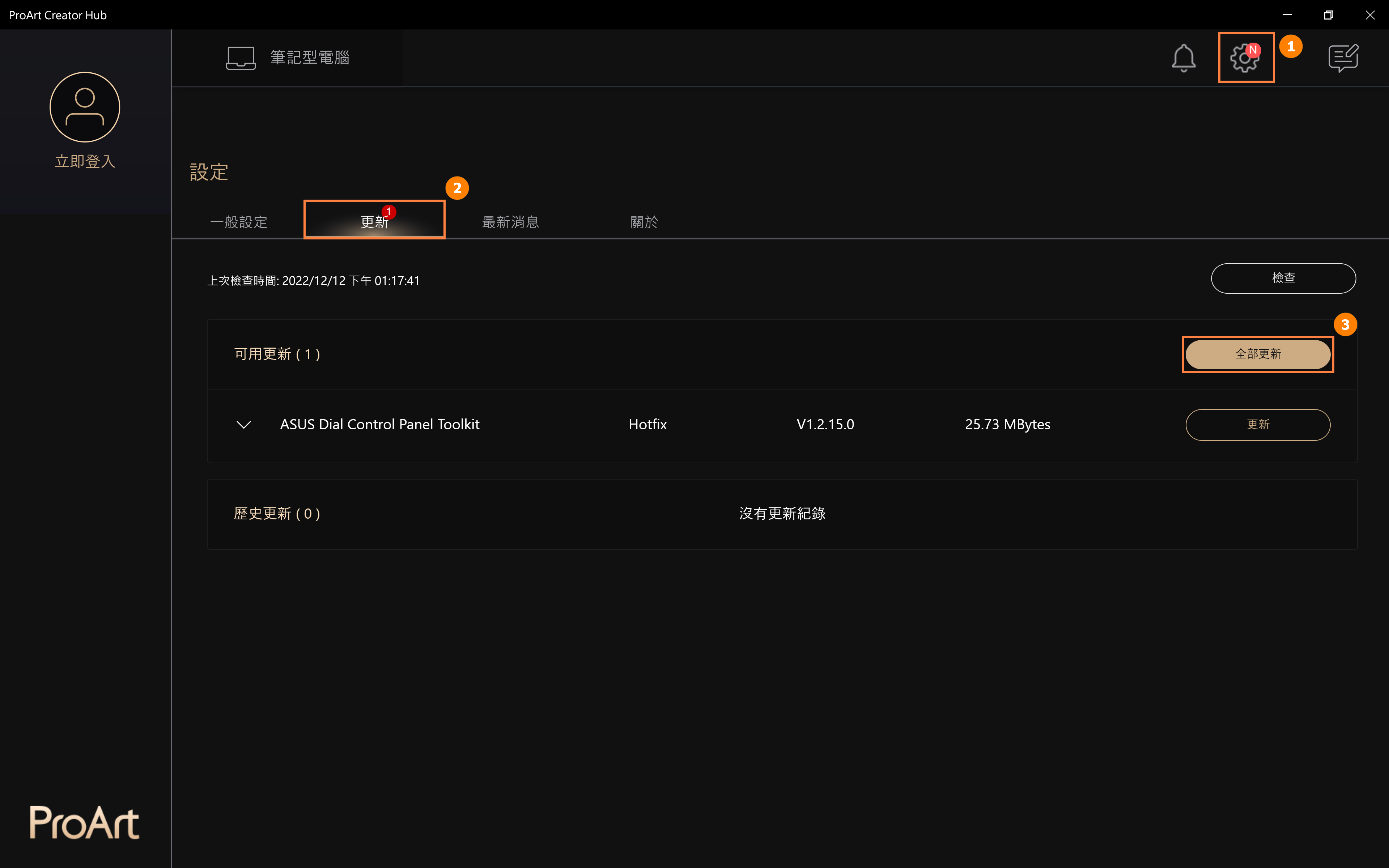

8.2 更新
點擊 ①[更新],點擊 ②[檢查],您可以點擊 ③[全部更細] 將應用程式更新至最新版本。
返回目錄
