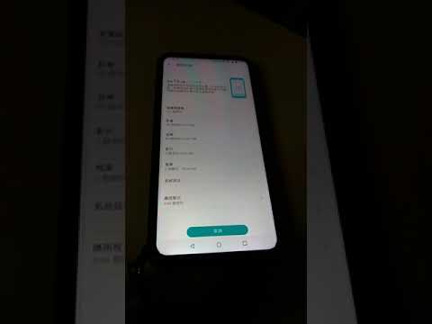

●還原
還原的部份,因為是整機還原,所以會把我過程中進行的截圖也還原......
所以我乾脆用錄影的方式,讓大家參考一下
▲我刻意將桌面的ICON拉掉,位置移動,甚至我也將手機的音樂檔案刪除(沒錄到);還原後,一切都跟備份前一樣,根本就是手機的GHOST嘛
