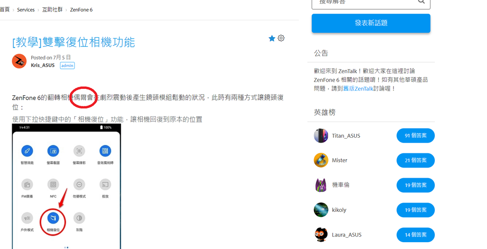

若是各位的鏡頭不時的發生“鬆動、彈出”,歡迎進來蓋樓分享自己不便的經驗~
目前歸納出來,只要是有較大的外力晃動,都可能使得鏡頭鬆動、彈出,
例如:放在車架上、放在口袋裡跑跳...,
原本官方說“鬆動、彈出”只是“偶而會”,但據實際用戶的體驗是“常常”!!
日前版內的回應則是說不建議放在車架上使用,
那接下來是不是要告訴我們ZF6放在口袋的時候該輕步慢行?ZF6僅能優雅秀氣的使用?
這個翻轉相機肯定是ZF6最大的賣點,但也肯定是ZF6最大的問題,
官方若不能撤底解決,只是叫我們跑維修,對我們也實在太不公平!
希望各位用戶進來把自己不便的使用經驗分享,也算是做個記錄,
同時也把這個樓蓋起來,讓官方知道對我們有多麼的不便,希望他們好好面對這個問題~

其實你們開車的時候可以把一張厚的紙塞入上方手機與相機模組的縫中,
這樣就能大幅度減少相機模組的彈出。
然後這就是一個機構上的問題,
相機復位也許你沒有察覺,
但只要你喚醒螢幕,
他就會稍加的幫你的相機復位。

我的情形是手機放褲子前面口袋 走路的時候 有時會聽到 答答答的聲音
拿出來檢查 確實是 翻轉相機傳出來的 感覺鬆鬆的 要關不關的那樣 不像平常那樣密合
在搖晃手機 也會發出答答的聲音
按 相機復位 就密合了 也沒聲音了
