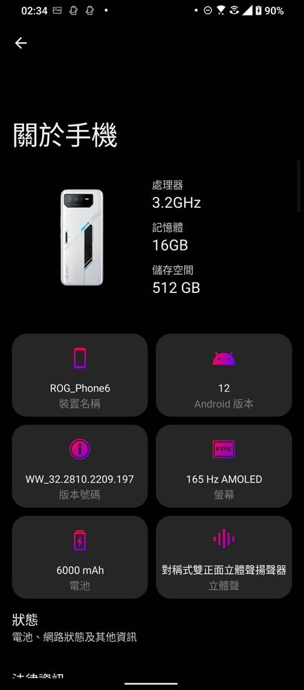

我也有發現這個問題,螢幕邊邊的觸感比較不敏感。但是我覺得可能不是保護貼的問題。我是用 Hoda的霧面保護貼。
你去 設定 > 進階功能,然後開啟側螢幕工具。
我發現如果開啟側螢幕工具,邊邊的感應度就會改善。不知道是不是我的錯覺而已,你試試看。
我的韌體版本是 197。
