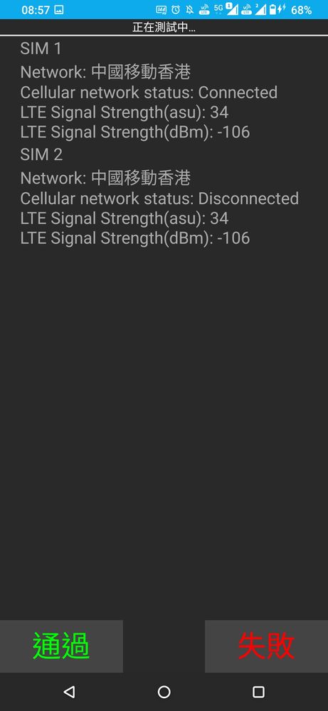

請問小編圖中的測試是正常嗎?
為什麼SIM2能上網,卻顯示Disconnected?

1. 您好,請問您的兩張卡實際上有無法正常使用的狀況嗎?
2. 以小編的認知,應該「僅有設為數據服務網路的那張 SIM 會顯示為 Connected」,不過看起來跟您的圖片有些出入,小編會請後端人員確認一下顯示的邏輯是否有誤後再回覆您,謝謝

1) 沒有無法正常使用的狀況, 只是相比上一個版本, 信號接收好像變差了, 就是同一個位置, 之前雖然收5G不是滿格(像上圖的3-4格), 至少也是5G , 但現在.138版本, 在同一位置只能收3G的, 所以我才試一下有沒有問題.

樓主手機訊號已經差到 -110 了,如果偶發會跳 3G 也完全不奇怪........
用 "有沒有顯示5G" 來判斷手機網路好壞,是不準確的....
至於那個 5G icon,很多時候其實就只有 4G 而已.... 可以參考以下文章
https://www.nanmuxuan.com/zh-tw/science/msmeklbeqe.html

您的截圖看起來訊號其實是不好的... 小編手邊機台,只要小於 -102 dBm 就會從滿格掉一格,何況您的收訊才 -110 dBm... 基本上訊號格只有一半,顯示的 5G 一定就不是真的處在 5G 狀態了....(可以參考上面筍大的連結)
3. 請問在同一個位置,若將您的 SIM 裝上其他手機,訊號表現怎麼樣呢?(請先單看 dBm 值就好,比較準確)
4. 您自己在不同個地點(例如家裡或工作場所等等),都有同時感受到收訊變差嗎?
