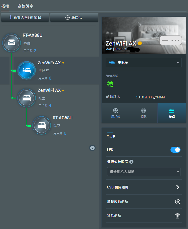

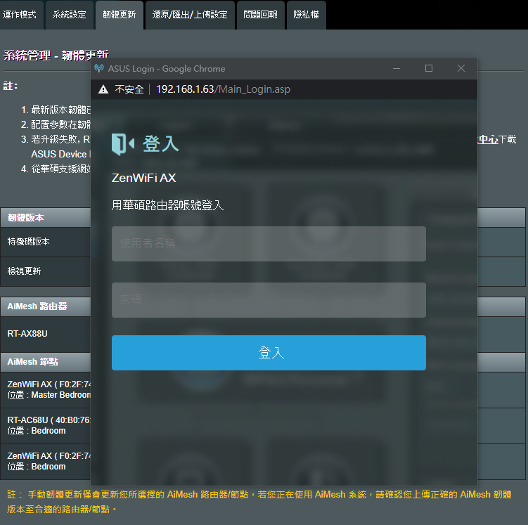

1.買來直接設定"AiMesh 節點"後,無法手動更新韌體,至更新韌體頁面點"上傳"都直接跳登入頁面,帳密怎麼輸入都無效,試過輸入主要RT-AX88U AiMesh 路由器的帳密,和使用官方預設admin都無效,XT8重設成路由器再設定帳密,再設定"AiMesh 節點"也一樣

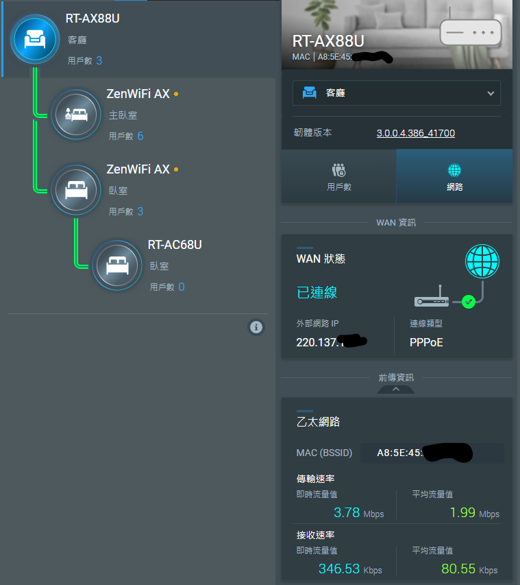

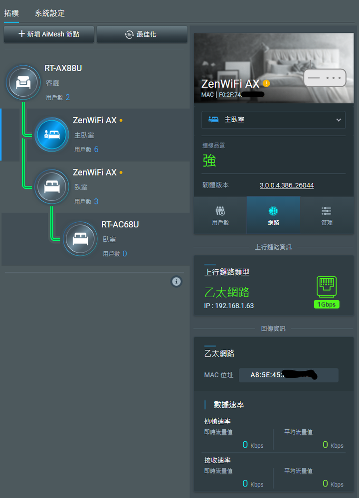

 2.ZenWiFi AX (XT8)前傳和回傳資訊都無流量統計資料,同時間RT-AX88U和RT-AC68U都是有資訊的
下圖2台ZenWiFi AX (XT8)前傳和回傳資訊都無流量統計資料
 下圖RT-AC88U前傳和回傳資訊都有資料

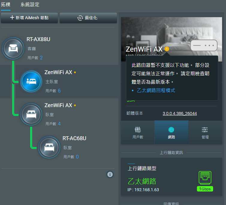

 3.ZenWiFi AX (XT8)顯示黃色驚嘆號顯示乙太網路回程模式不支援,但有線網路與無線網路可正常連線

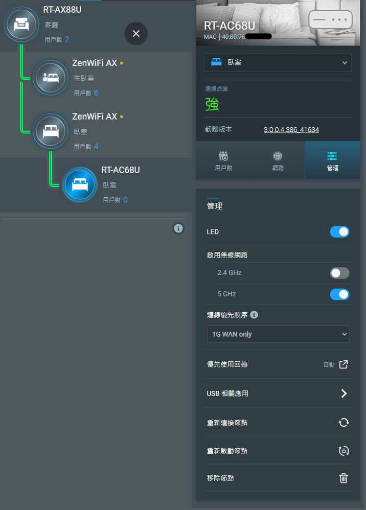

 4.ZenWiFi AX (XT8)管理介面無法設定"啟用無線網路"的頻段,RT-AC68U是有這功能,另外建議使用乙太網路上鏈前傳,是否5G WiFi可以單獨選擇要開啟5 GHz-1或是5 GHz-2
 下圖RT-AC68U可以在管理選擇設定啟用無線網路的頻段

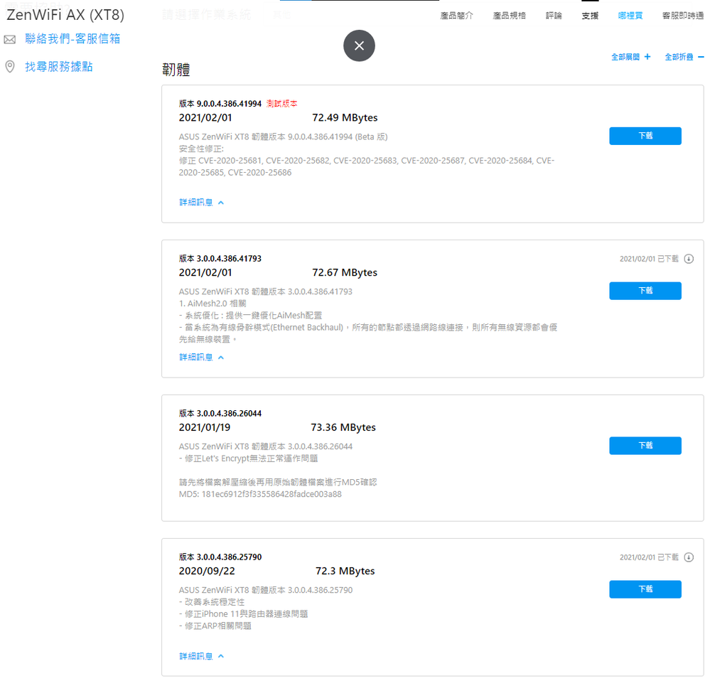

6.官網看到2021/02/01有ZenWiFi AX (XT8) 版本 3.0.0.4.386.41793韌體,但是Router設定網頁上點系統更新沒有推送,官網上下載版本 3.0.0.4.386.41793韌體檔案也無法更新

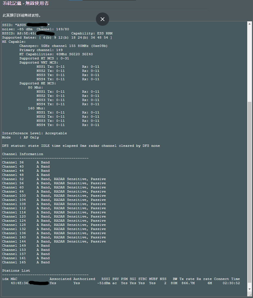

 7.系統記錄 - 無線使用者頁面,不會顯示當前連線在ZenWiFi AX (XT8)設備上的所有使用者資訊,只有當前連線在RT-AX88U和RT-AC68U設備上的使用者才會顯示在清單上,正常應該是要列出所有無線使用者
