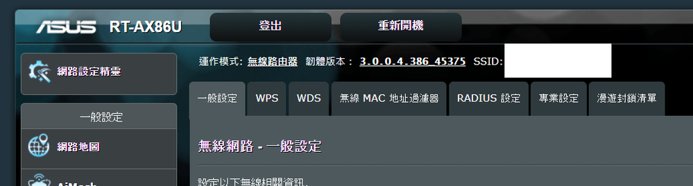

我的router FW版本是最新版本:

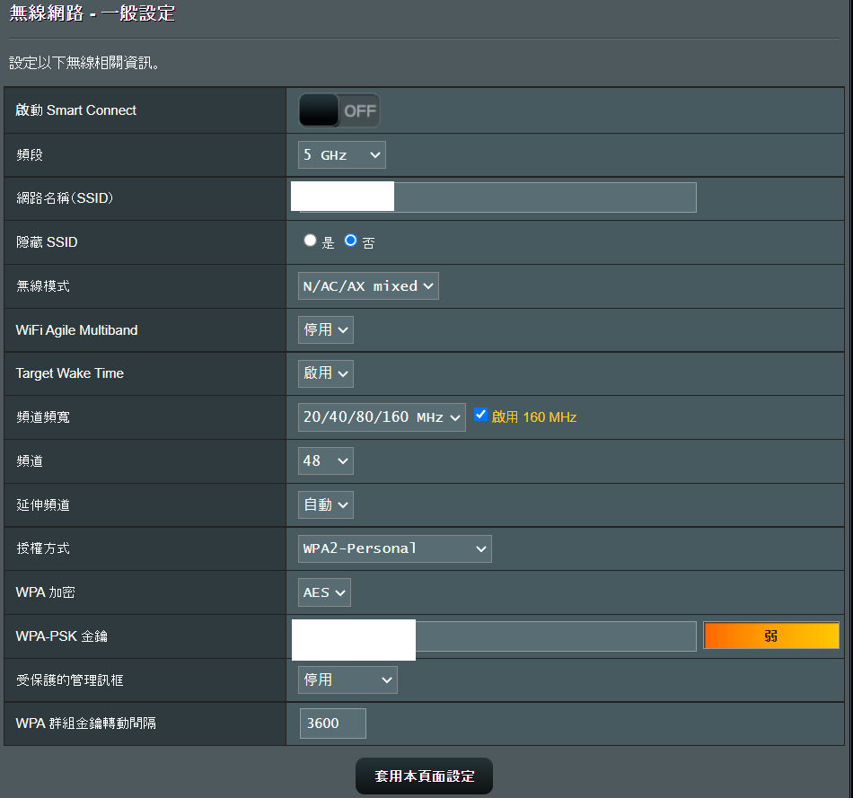

 5Ghz WIFI的設定如下,
打開了160Mhz,channel使用48:
