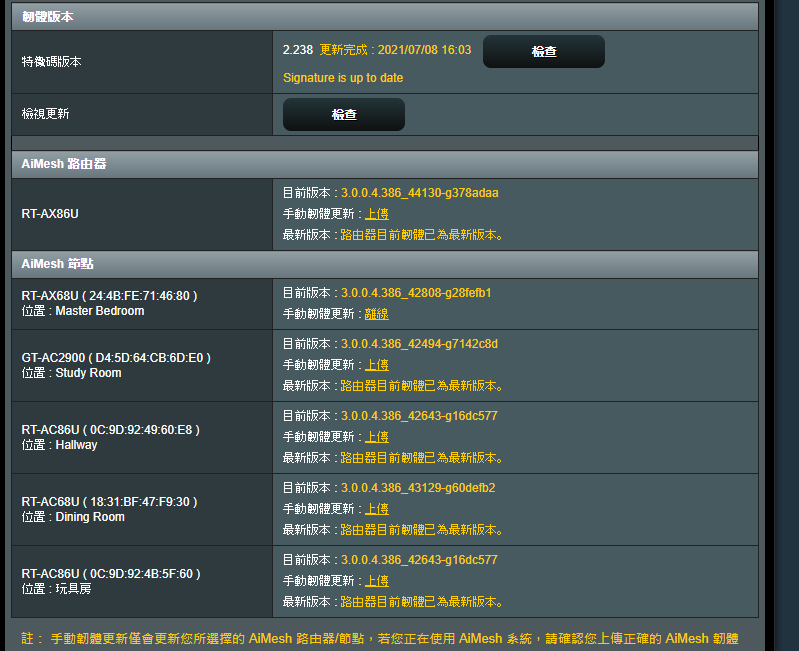

1.請先由主路由器RT-AX86U更新節點RT-AX68U韌體
已都是最新版軔體  (RT-AX86U : 3.0.0.4.386_44130-g378adaa) (RT-AX68U  : 3.0.0.4.386_42808-g28fefb1)。

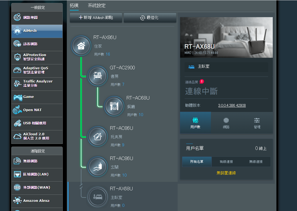

5.另外,因您前後提供的兩張網路拓樸截圖不太一樣,請問RT-AX68U是無線還是有線架構連接?
RT-AX68U結點都是用有線回程、第二張圖是我將機台關掉、圖那是"離線"。
 6.如是第一張截圖狀況,前面三台皆為有線,若使用架構接為有線,可以由後台管理中節點連線方式設定為"1G WAN first"(乙太網路優先)
我目前優先使用上行鏈路 AP、是設定自動、這點我可調整測試一下將可有線回程的結點改為1G WAN first 乙太網路優先、測試看看。

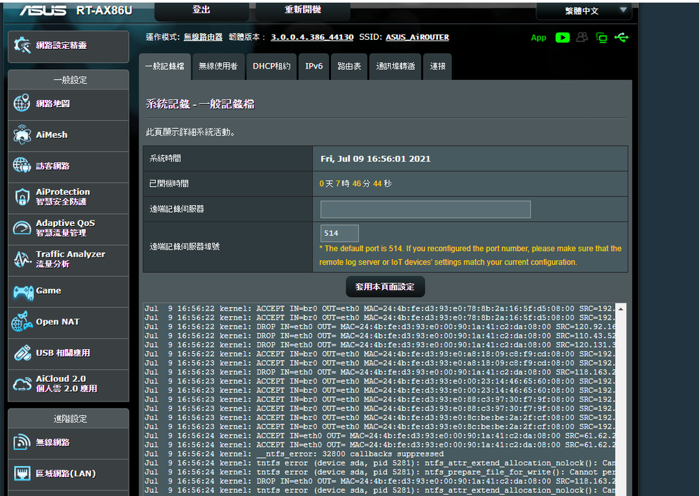

7.(ax-68u結點單獨關掉)觀察 7 時 46 分主路由還沒自動重啟、如截圖。
