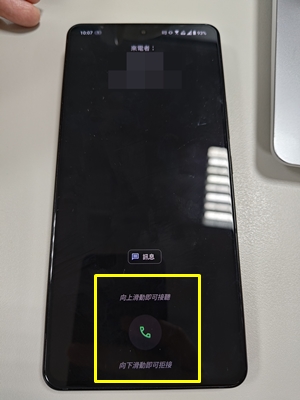

Zenfone 11 系統更新到 35.1210.1420.112 後 預設電話程式自動設定為 asus 的app
變成來電不會跳出google的app 會顯示 騷擾電話
若設定預設為 goog 的app, 來電會有鈴聲, 可是不會跳出 接聽/掛斷 的畫面
要手動去點 asus 的電話 app 才會跳出 接聽/掛斷 的畫面, 才能接聽電話
可是怎麼設 都顯示 asus 的 電話 app 是系統預設, 實在很奇怪,要怎麼解決呢?

謝謝,剛才查看了,沒有開快閃通知,
後來還是用移除app重裝的方式,才跳出第三張圖的來電通知了

關於您提到使用Google的電話APP來電時沒有跳出接聽/掛斷的畫面
小編測試後推測您可能有開啟快閃通知,您可以到設定>應用程式與通知>快閃通知查看
開啟快閃通知時,使用Google電話APP來電會跳快閃通知 (上面沒有接聽/掛斷選項)
點擊快閃通知後,進入Google電話APP的接聽/掛斷畫面
如果您希望直接在通知上面接聽/掛斷電話,請將快閃通知選項關閉
